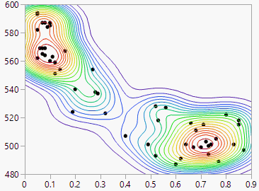

このオプションでは、各座標におけるノンパラメトリックな密度推定値が、滑らかな曲面で表されます。レポートの散布図上には、密度が等しくなっている等高線が表示されます(図)。等高線は5%間隔で表示されます。ノンパラメトリックな密度推定から得られた点のうち、最も低い等高線より下に位置する点は全体の5%、その次の等高線より下に位置するのは10%、というように続いていきます。最も高い等高線より下には約95%の点が位置します。
ノンパラメトリック密度の例
Image shown here
