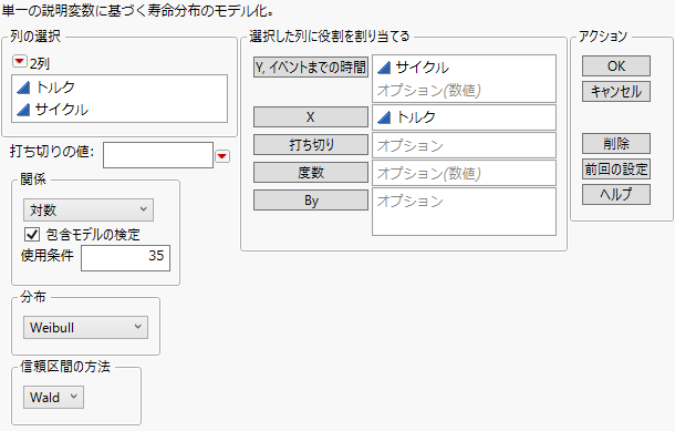

1. [ヘルプ]>[サンプルデータライブラリ]を選択し、「Design Experiment」フォルダの「Torque Prior.jmp」を開きます。
2. [分析]>[信頼性/生存時間分析]>[寿命の二変量]を選択します。
3. [サイクル]を[Y, イベントまでの時間]に指定します。
4. [トルク]を[X]に指定します。
5. 「関係」リストから[対数]を選択します。
6. 「使用条件」として「35」を入力します。
7. 「分布」リストから、[Weibull]を選択します。
図22.2 「寿命の二変量」起動ウィンドウ
Image shown here
8. [OK]をクリックします。
