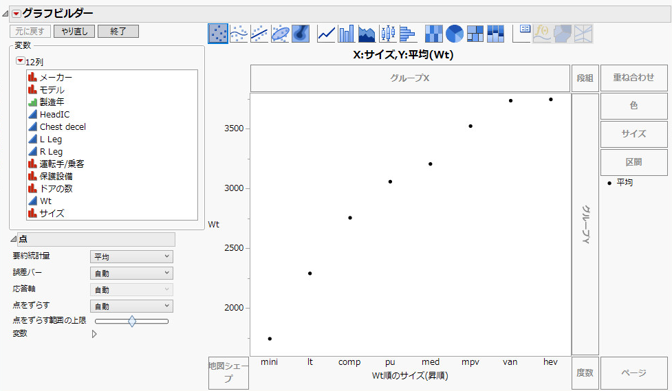

4. 「Wt」を選択し、X軸の中央までドラッグします。そしてX軸のすぐ上にドロップします。変数をドロップする前に、青色の四辺形の枠が表示されます。
「Wt」と「サイズ」のマージ
Image shown here
これで、「サイズ」の水準が、各水準の「Wt」の平均について昇順に並べ替えられました。ご覧のとおり、「mini」と「lt」(小型)が「hev」(大型)より前に並んでいます。順序付け変数を使用していることがわかるよう、軸ラベルも更新されました。
次に、「サイズ」が実際に「Wt」順に並んでいることを確認しましょう。
5. 「Wt」を選択し、「Y」ゾーンにドラッグします。
6. 「要約統計量」リストから[平均]を選択します。
Wtの昇順に並べられたサイズの例
Image shown here
「Wt」の平均が左から右に増加しているのがわります。

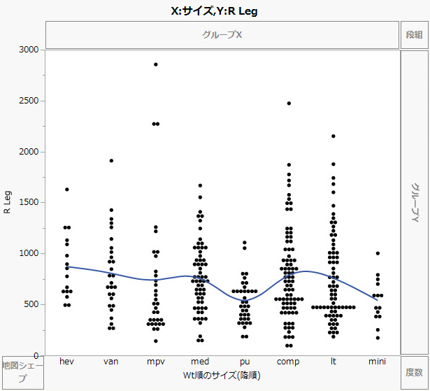

今度は、順序を昇順から降順に変更してみましょう。
7. 「X」ゾーン内を右クリックし、「順序」>「Wt, 降順」を選択します。
これで、「サイズ」の水準が「Wt」の平均の降順に並べ替えられました。次に、「R Leg」(右大腿部への荷重)が自動車の重量とともに減少しているかどうかを見てみましょう。
8. 「Y」ゾーンで「Wt」を右クリックし、[削除]を選択します。
9. 「R Leg」を選択し、「Y」ゾーンにドラッグします。
10. 「要約統計量」リストから[なし]を選択します。
これにより、平均が個々のオブザベーションの点に置き換わります。
11. [平滑線]Image shown hereをクリックします。
「Wt」の降順に並べられた「R Leg」の例
Image shown here
「R Leg」と重量の区分との間には、関係が見られません。
