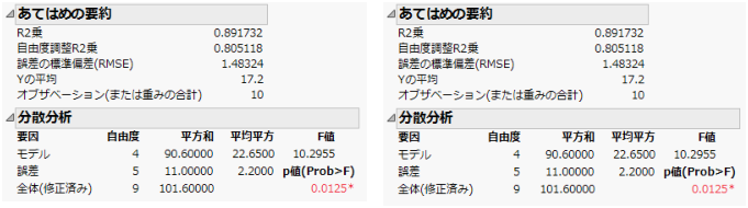

図A.2 名義尺度(左)と順序尺度(右)の適合度統計量
Image shown here

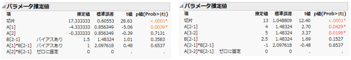

コード変換が異なるため、パラメータ推定値は大きく異なっています。この例では、名義尺度である場合にはいくつかのパラメータの推定可能性に欠測セルが影響を与えます。しかし、順序尺度である場合にはパラメータの推定可能性に欠測セルはまったく影響しません。
図A.3 名義尺度(左)と順序尺度(右)のパラメータ推定値
Image shown here

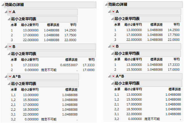

最小2乗平均も異なります。名義尺度の最小2乗平均のいくつかは推定不可能になっていますが、順序尺度の最小2乗平均はすべて推定可能になっています。A*Bの最小2乗平均(セル平均)を見ると、このようになる理由を確認できます。なお、A*Bの最小2乗平均は、両者で一致します。図A.6は、名義尺度と順序尺度における最小2乗平均です。
図A.6 名義尺度(左)と順序尺度(右)の「最小2乗平均」表
