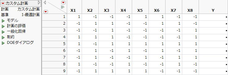

カスタム計画のデータテーブルを作成するには、[テーブルの作成]をクリックします。作成された「カスタム計画」テーブルのテーブルパネル(左上)には、指定した計画に対応しているスクリプトが含まれます。「モデル」スクリプト、「計画の評価」スクリプト、および「DOEダイアログ」スクリプトは常に保存されます。スクリプトを実行するには、スクリプト名の横にある緑の三角ボタンをクリックしてください。計画に共変量が含まれる場合は、共変量の行すべてが計画に使用される場合を除き、計画のデータテーブルに共変量の行の通し番号を示す列が含まれます。
図4.26 スクリプトを表示した「カスタム計画」テーブル
Image shown here
作成されるスクリプトには次のようなものがあります。
モデル
[分析]>[モデルのあてはめ]プラットフォームを実行します。スクリプトによって実行されるモデルは、「モデル」アウトラインでの指定と、計画の種類によって決められます。
計画の評価
[実験計画(DOE)]>[計画の診断]>[計画の評価]プラットフォームを実行します。スクリプトによって実行されるモデルは、「モデル」アウトラインでの指定と、計画の種類によって決められます。
制約
「因子の制約を定義」アウトラインの[制約の追加]オプションによって指定された線形制約式を含みます。
許可しない組み合わせ
「因子の制約を定義」アウトラインの[フィルタで許可しない組み合わせを指定]または[スクリプトで許可しない組み合わせを指定]オプションによって指定された制約を含みます。
DOEダイアログ
現在の計画を再現する「カスタム計画」ウィンドウを呼び出します。このスクリプトには、計画の生成に使われた乱数シード値も含まれます。
