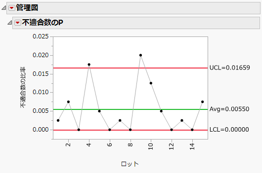

図M.22 P管理図
P管理図は、不適合品の割合です。見た目は図M.23のNP管理図と同じですが、垂直軸、平均、および管理限界は度数ではなく割合をもとに計算されています。
