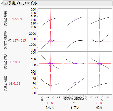

感度インジケータ
感度インジケータは、紫色の三角形のことです。その高さと向きにより、現在値における予測式の偏微分値を表します。大規模なプロファイルを作成した場合でも、感度の高いセルをすばやく見つけることができます。
図3.7 感度インジケータ
