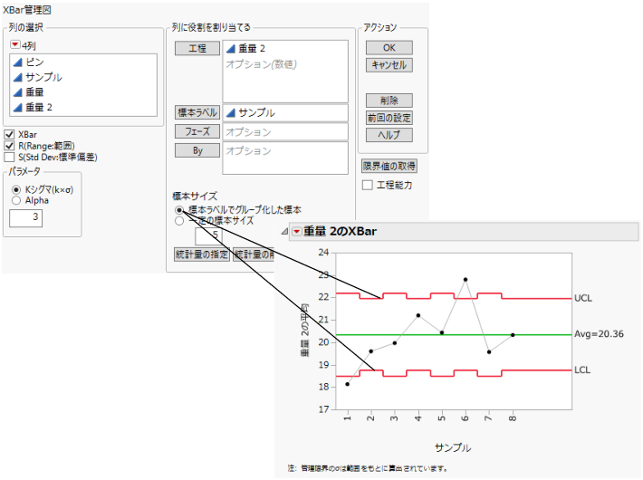

図M.4は、サンプルデータの「Quality Control」フォルダにある「Coating.jmp」サンプルデータのXBar管理図で、サブグループの標本サイズが異なります。
図M.4 サブグループの標本サイズが異なる計量値管理図
Image shown here
