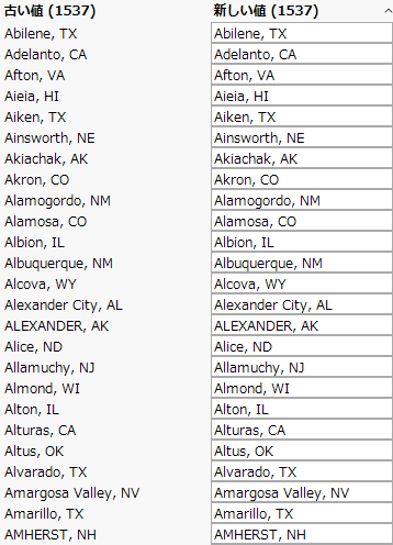

「Aircraft Incidents.jmp」サンプルデータテーブルには、都市名と州名をカンマで区切って保存している列があります。値をカンマで分割し、列を再コード化して州名だけの列にしてみましょう。
1. [ヘルプ]>[サンプルデータライブラリ]を選択し、「Aircraft Incidents.jmp」を開きます。
2. 「場所」列を選択し、[列]>[再コード化]を選択します。
図4.43 元のデータ

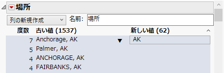

3. 赤い三角ボタンをクリックし、[詳細]>[セグメントの抽出]を選択します。
「プレビュー」ペインを見ると、都市名の後にカンマがあり、その後に州名が続いていることがわかります。各文字列の最後の2文字を抽出します。
4. ウィンドウの上部にある[スペースを含める]および[句読点を含める]チェックボックスをオフにします。
抽出でスペースと句読点は考慮されなくなります。
5. 「文字」ボックスにカンマを入力します。
図4.44 区切り文字の指定
Image shown here
最後の2文字を抽出するのにカンマが使用されます。
6. 「セグメントの抽出」ウィンドウで、「開始アンカー」と「終了アンカー」の上にそれぞれ「2」と入力します。
セグメントの抽出が2番目の語から始まり、2番目の語で終わることになります。
7. 「開始アンカー」と「終了アンカー」のオプションで[先頭から]が選択されていることを確認します。
図4.45 「セグメントの抽出」ウィンドウ
Image shown here
ヒント: 「キャプチャーするテキスト」セクションで、左矢印または右矢印をクリックすると、前または次の行の値が表示されます。これにより、設定をプレビューできます。
8. 図4.45に表示されている「プレビュー」ペインには、置換後の値として州の略称だけが表示されています。
9. 「プレビュー」ペインを下方向にスクロールします。「Atlantic Ocean」の現在の値と置換後の値が同じになっていることがわかります。このデータはカンマのところで分割できませんでした。
図4.46 州がないデータ
Image shown here
10. [OK]をクリックします。
同じ州名のエントリがグループ化されます。
図4.47 都市名, 州名の再コード化
Image shown here

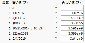

数字として解析する例
[数字として解析]オプションは、文字データを数値データに変えます。このオプションは、JSLのNum()文字関数に相当します。
日時、通貨、科学表記など、多くの形式がサポートされています。形式がサポートされていない場合は、欠測値が表示されます。
1. データテーブルを開き、数値と文字値の両方を含む列を選択します。
図4.52 数値データと文字データを含む列
Image shown here
2. [列]>[再コード化]を選択します。
3. 赤い三角ボタンのメニューから[数字として解析]を選択します。
古い値と新しい値が表示されます。
図4.53 新しい値のプレビュー
Image shown here
4. [再コード化]をクリックします。
再コード化された新しい列がデータテーブルに追加されます。列のデータタイプは数値です。
「a」は数値として解析できませんでした。そのため、新しい列には値の代わりに欠測値が表示されます。

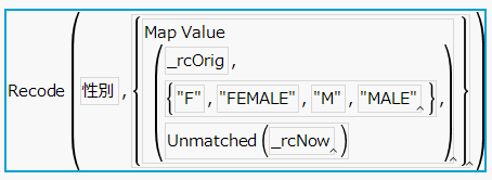

この例では、「性別」列が再コード化されています。
図4.55 再コード化した列

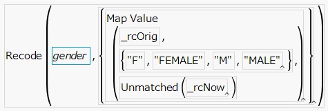

6. 「列」リストで、「性別」を置き換える列を選択します。
この例では、「性別」列を「gender」に置き換えるため、「gender」を選択します。
図4.56 「gender」列の選択
Image shown here
