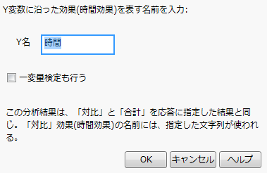

7. [応答の選択]メニューで[反復測定]を選択します。
「Y名」に「時間」と入力します。「一変量検定も行う」チェックボックスにチェックマークをつけると、応答を重ねて1つの列を作成したときの一変量検定が計算されます。
8. [OK]をクリックします。
図9.9 「反復測定の指定」ウィンドウ
Image shown here
表9.1は、[合計]と[対比]を使った多変量検定と、対応する一変量検定を示します。この表における「一変量検定」は、「Log(ヒスタミン 0)」、「Log(ヒスタミン 1)」、「Log(ヒスタミン 3)」、「Log(ヒスタミン 5)」列のデータを積み重ねて1つのY列を作成し、さらに、時間を示す名義尺度の列を追加したデータに対する分析を指します。
