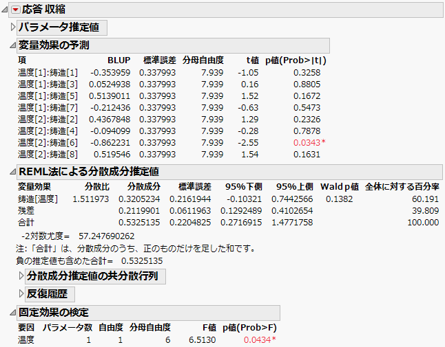

図3.63は、「Investment Castings.jmp」サンプルデータでのREML法のレポートです。サンプルデータに添付されている「モデル: REML」スクリプトを実行すると、このレポートが作成されます。「鋳造」が、「温度」から枝分かれしている変量効果になっています。
図3.63 REML手法の「最小2乗法によるあてはめ」レポート

変量効果の予測
このレポートには、変量効果の各水準に対して、最良線形不偏予測量(BLUP; Best Linear Unbiased Predictor)の経験的推定値と、その効果が0かどうかの検定が表示されます。

REML法による分散成分推定値
「モデルのあてはめ」起動ウィンドウの「手法」で[REML法]を選択すると、「REML法による分散成分推定値」レポートが表示されます。このレポートには、次のような列があります。

固定効果の検定
REML法を使用した場合、「固定効果の検定」レポートに固定効果の検定が表示されます。このレポートには、次のような列があります。
