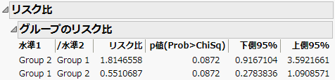

効果のリスク比(ハザード比)を表示するには、赤い三角ボタンのメニューから[リスク比]オプションを選択します。この例では、「Group 1」に対する「Group 2」のリスク比と、「Group 2」に対する「Group 1」のリスク比とが、「グループのリスク比」レポートに表示されます。図15.3を参照してください。この例では、2水準しかないので、「Group 2」のパラメータ推定値を指数変換した値を、「Group 1」のパラメータ推定値を指数変換した値で割ったものが、「Group 1」に対する「Group 2」のリスク比となります。

この例では、「Group1」に対する「Group 2」のリスク比を次の式で求めることができます。
exp[-(-0.2979479)] /exp(-0.2979479) = 1.8146558
この値(1.81)は、「Group 2」のハザードが、「Group 1」のハザードの1.81倍であることを意味しています。
図15.3 「グループのリスク比」表
