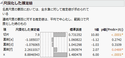

レポートの赤い三角ボタンから[要因のスクリーニング]>[尺度化した推定値]オプションを選択すると、平均を0、範囲を2に尺度化した要因に対する係数が計算されます。要因は、平均を0、範囲を2に尺度化されます。図3.42は、「Drug.jmp」のレポートを示しています。

レポートには、連続尺度の要因xを平均で中心化し、範囲/2で尺度化したことが示されています。
図3.42 「尺度化した推定値」レポート

このモデルは、「薬剤」の各群に1本ずつ、合わせて3本の平行な回帰直線になっています。xは、3~21の範囲です。xの尺度化した推定値は、8.8846543になっています。この値は、「薬剤」のいずれの群において、x = 21の予測値からx = 3の予測値を引いた差の半分です。このことは、レポートの赤い三角ボタンのメニューから[列の保存]>[予測式]を選択し、「薬剤」のいずれかの群でx = 21 およびx = 3 である行を追加して予測値を求めれば確認できます。
この結果からxの値が最小値から最大値に変化すると、応答の期待値は約17.8だけ変化します。元データに対するxのパラメータ推定値は0.9871838ですが、この値だけからは応答に関する直接的な解釈はできません。
