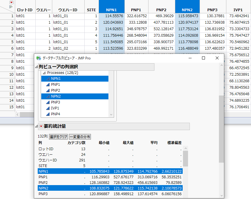

[列]メニューの[列ビューア]を使用すると、属性、プロパティ、統計量に基づいて列をすばやく選択できるので、列の数が多いデータテーブルでは特に便利です。列の要約統計量やプロパティの表示、データのサブセットなどが可能です。また、「列ビューア」ウィンドウの列は、データテーブルの列にリンクしています。

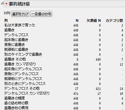

列ビューアでは、データテーブルの特性をすばやく確認できます。たとえば、「要約統計量」レポートでは、欠測値のある列を確認できます。レポートでそれらの列を選択し、データテーブルで除外できます。
図4.12 欠測値の確認
Image shown here
「要約統計量」レポートには、次の情報が表示されます。
• 行の総数(「N」)
• 欠測値のある行の数(「欠測値N」)
• カテゴリ数(「カテゴリ数」)
• 連続尺度のデータの場合、「最小値」、「最大値」、「平均」、「標準偏差」

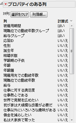

3. [プロパティのある列を検索]をクリックし、[計算式]を選択して[OK]をクリックします。

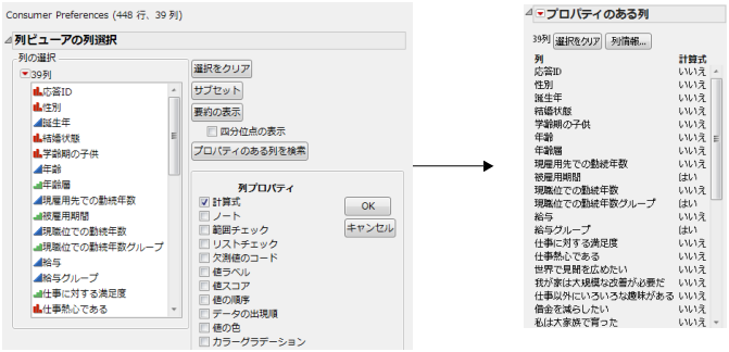

「プロパティのある列」レポートが表示されます。複数の列に[計算式]プロパティが設定されています。リストが長すぎるので、計算式が設定されている列をまとめて表示した方が見やすくなります。
図4.13 [計算式]列プロパティの選択
Image shown here
4. レポートを右クリックし、[列の値で並べ替え]を選択し、[計算式]を選択してから[OK]をクリックします。
[計算式]プロパティが設定されている列がまとめてレポートの上部に表示されます。
図4.14 列の値で並べ替え
Image shown here
5. 「被雇用期間」、「現職位での勤続年数グループ」、「給与グループ」の各列を選択し、[列情報]を選択します。
表示された「列設定」ウィンドウの中で、選択した列の計算式を確認できます。

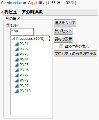

3. 「列の選択」の赤い三角ボタンをクリックし、[名前の冒頭]を選択します。
4. 「PNP」と入力してEnterキーを押し、「PNP」で始まる名前の列を選択します。

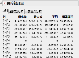

5. [要約の表示]をクリックして、「要約統計量」レポートを表示します。
各行に、各列の最小値、最大値、平均値、標準偏差が表示されます。
図4.16 選択した列の「要約統計量」
Image shown here

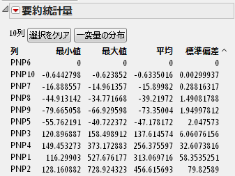

6. レポートを右クリックして[列の値で並べ替え]を選択します。
7. [標準偏差]と[昇順]を選択して[OK]をクリックします。
「PNP6」は、最小値、最大値、平均値が0のため、標準偏差がありません。
図4.17 「標準偏差」列の値で並べ替え
Image shown here
