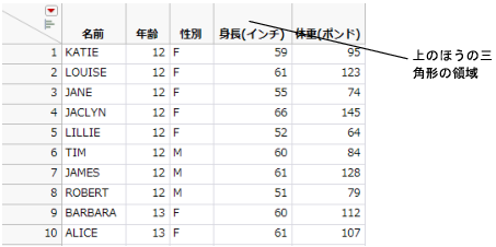

すべての列を選択/選択解除するには
• Shiftキーを押しながら、データグリッドの左上隅の上の方の三角形の領域をクリックします。すべての列を選択解除するには、同じ場所をもう一度クリックします。
図4.10 上のほうの三角形の領域
Image shown here
ヒント: データテーブルの強調表示をすべてクリアするには、Escキーを押します。
