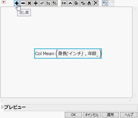

7. 計算式の外側のボックスを選択し、プラス記号(+)をクリックします。
プラス記号(+)をクリック
Image shown here

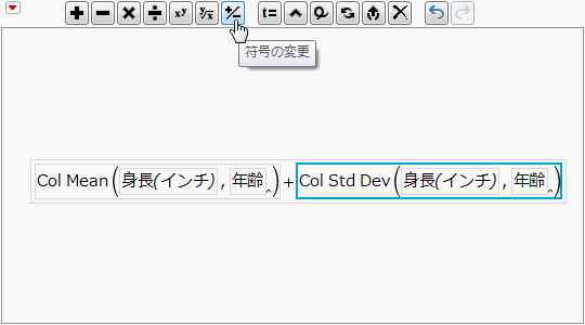

3. 「Col Std Dev(身長(インチ), 年齢)」を囲んでいるボックスを選択し、[+/-]ボタンをクリックします。
「Col Std Dev」を選択して負にする
Image shown here
下限の計算式は図のようになります。
下限の計算値
Image shown here

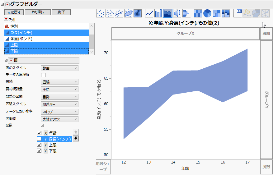

1. 「年齢」を選択し、「X」ゾーンにドラッグします。
2. 「身長(インチ)」、「上限」、および「下限」を選択し、「Y」ゾーンにドラッグします。
3. [面]Image shown hereをクリックします。
4. 「面」のオプションで、「面のスタイル」を[範囲]に変更します。
5. 「面」のオプションで、「変数」の横にある三角ボタンをクリックします。[Y 身長(インチ)]の選択を解除します。
面プロット
Image shown here
色のついた部分は、各年齢グループの下限から上限までの範囲を示します。ただし、このままでは各グループの平均がわかりません。

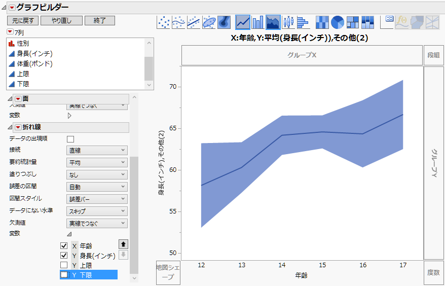

6. Ctrlキーを押した状態で、[折れ線]Image shown hereをグラフの中にドラッグします。
7. 「折れ線」のオプションで、「変数」の横にある三角ボタンをクリックします。[Y 上限]と[Y 下限]の選択を解除します。
平均の折れ線を表示した面プロット
Image shown here
8. (オプション)[終了]をクリックします。
濃い青色の線は、各年齢グループの平均身長をつなげたものです。予想どおり、「身長(インチ)」は年齢が増すにつれて高くなっています。色のついた領域は、各年齢グループの平均身長から±1標準偏差の範囲を示しています。
