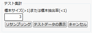

2. 図に示すように、「標本サイズ(>1)または標本抽出率(<1)」の下のボックスに、標本サイズを入力します。標本サイズは、アクティブなデータテーブルに対する割合、または無作為抽出するデータの行数のどちらかとして認識されます。
テスト集計パネル
Image shown here
3. [リサンプリング]をクリックします。
