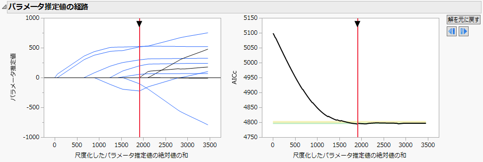

「パラメータ推定値の経路」レポートには、2つのプロットが含まれます。
• 左側のプロットは、パラメータの推定値を示します。
• 右側のプロットは、選択した検証法に従って検証に用いた統計量を示します。
どちらのプロットも、横軸は、尺度化したパラメータ推定値の絶対値の和です。これは、パラメータ推定値のl1ノルムです(なお、切片、過分散パラメータ、およびゼロ強調パラメータは、このl1ノルムの計算からは除外されています。)次の点に注意してください。
• l1ノルムが大きい推定値は、最尤推定値に近くなります。
• l1ノルムが小さい推定値は、大きな罰則が課されています。
• 調整パラメータに大きな値のときほどl1ノルムの値は小さくなります。
Image shown here現在のモデルを示す縦線
どちらのプロットでも、「元の説明変数に対する推定値」レポートに表示された解におけるl1ノルムの1つに対して赤い縦の実線が引かれています。いずれかのプロットにおいても、赤い縦線の上部にある矢印をドラッグすると、ペナルティの値が変更され、別のペナルティに対応したモデルの結果に変更されます。検証プロットでは、任意の場所をクリックしてもモデルは変更されます。これらの操作を行うと、レポートのすべての結果が、現在選択されているモデルに合わせて更新されます。この時、縦の点線は、検証結果が最良のモデルに置かれたままです。検証プロットの横の[解をリセット]ボタンをクリックすると、赤い垂直線が最初の位置に戻り、最初に表示された結果に戻ります。一部の検証法では、検証プロットに同等なモデルを特定するゾーンが表示されます。同等なモデルのゾーンを参照してください。
図6.5 「Diabetes.jmp」で[Lasso]推定法と[AICc]検証法を選択したときの「パラメータ推定値の経路」
Image shown here
経路プロットの詳細については、「パラメータ推定値の経路」プロットを参照してください。検証プロットの詳細については、検証プロットを参照してください。
