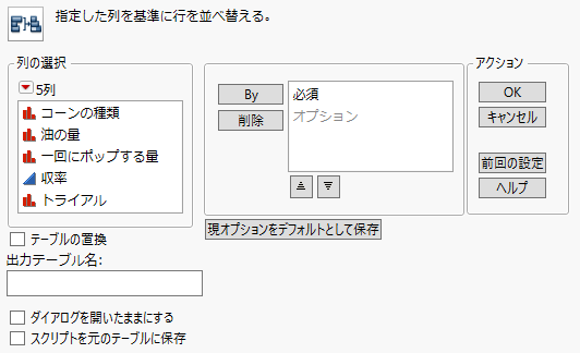

2. [テーブル]>[並べ替え]を選びます。
図6.5 「並べ替え」ウィンドウ
Image shown here
3. 並べ替えの基準とする列の名前を強調表示します。この例では、「コーンの種類」と「収率」を選択します。
4. [By]をクリックして、選択した列を並べ替えリストに追加します。

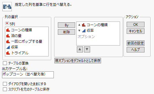

リストに追加する列の順序によって、並べ替えの優先順位が決まります。リストの最初の列が並べ替えの基本となるフィールドです。残りの変数は、並べ替えリストの前の変数内で並べ替えられます。By変数リスト内でドラッグ&ドロップして並べ替え順を変更できます。
5. 追加のオプションを使用して、並べ替え方法をさらに詳しく指定します。この例では、「収率」を強調表示して降順ボタンをクリックします。Image shown here
6. 「出力テーブル名」のボックスに、並べ替え後の新しいテーブルの名前を入力します。この例では、「ポップコーン(並べ替え後)」と入力します。

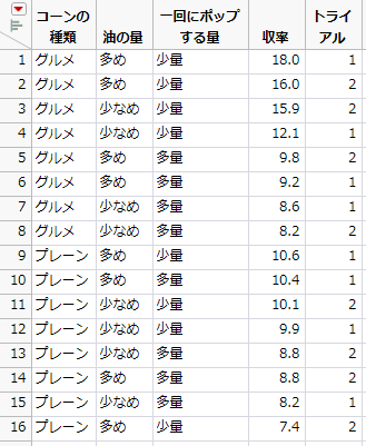

7. [OK]をクリックします。
図6.7 昇順および降順での並べ替え
