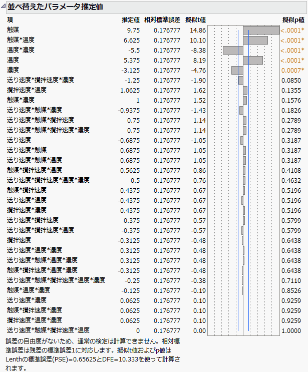

飽和モデルの例
1. [ヘルプ]>[サンプルデータライブラリ]を選択し、「Reactor.jmp」を開きます。
2. [分析]>[モデルのあてはめ]を選択します。
3. 「Y」を選択し、[Y]をクリックします。
4. 「送り速度」、「触媒」、「攪拌速度」、「温度」、「濃度」の5列を選択します。
5. [マクロ]ボタンをクリックして[完全実施要因]を選択します。
6. [実行]をクリックします。
7. 「応答 Y」の赤い三角ボタンをクリックし、[推定値]>[推定値の並べ替え]を選択します。
使用されたLenthのPSEおよび自由度は、レポートの下部に表示されます。レポートは、疑似p値に基づき、効果「触媒」、「触媒*温度」、「温度*濃度」、「温度」、「濃度」は高度に有意であることを示しています。
図3.22 飽和モデルの「並べ替えたパラメータ推定値」レポート
