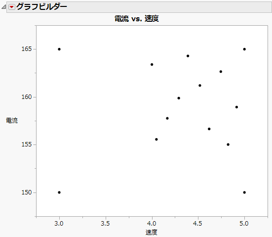

図6.18 Space Fillingによる拡張実験
Image shown here
実験は、計画空間の右上のほうに追加されています。これらの追加された実験は、指定した制約を満たしている領域内にあります。
