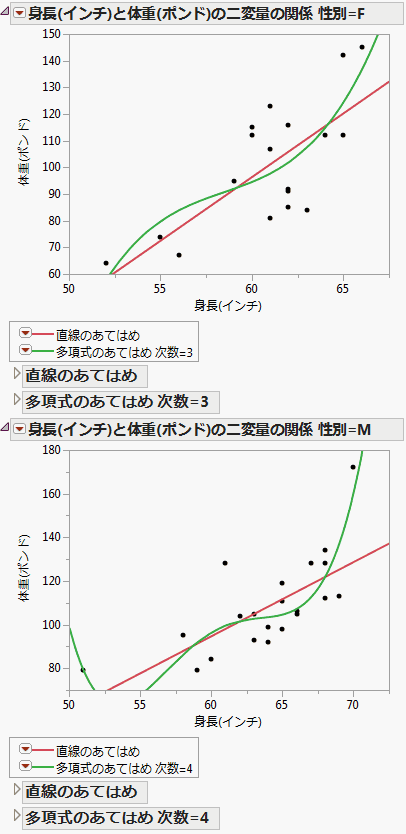

次の例では、40人の学生の「名前」、「年齢」、「身長(インチ)」、および「体重(ポンド)」を含む「Big Class.jmp」データテーブルを使用しています。「性別」をBy変数として使用し、さまざまなあてはめを追加して、「身長(インチ)」に対する「体重(ポンド)」の「二変量の関係」レポートを作成してみましょう。
By変数を使用した「二変量の関係」レポートの作成
1. [ファイル]>[新規作成]>[スクリプト]を選択します。
2. 次の行を追加します。
biv = dt << Bivariate( Y( :Name("体重(ポンド)") ), X( :Name("身長(インチ)") ), By( :性別 ));
最初の行は、「Big Class.jmp」サンプルデータテーブルを開きます。2行目は、「性別」をBy変数として「体重(ポンド)」と「身長(インチ)」の「二変量の関係」レポートを実行するbivというプラットフォームオブジェクトを作成します。
3. [スクリプトの実行]Image shown hereをクリックします。
レポートウィンドウに2つのグラフが表示されます。1つは性別がF、もう1つは性別がMのものです。

4. すべてのBy水準にメッセージを送って、線形回帰のあてはめを追加します。次の行をスクリプトに追加します。
biv << Fit Line;
5. 作成したばかりの行を強調表示し、[スクリプトの実行]Image shown hereをクリックします。
レポートウィンドウの両方のグラフに、単回帰直線が追加され、それに対応する「直線のあてはめ」レポートが表示されます。
6. 水準Fにのみメッセージを送って、3次多項式のあてはめを追加します。次の行をスクリプトに追加します。
biv[1] << Fit Polynomial( 3 );
ヒント: 各By水準の番号は、レポートウィンドウ内でのその水準の順序に対応します。By水準の列に「値の表示順序」列プロパティが含まれている場合は、その順序に従います。
7. 作成したばかりの行を強調表示し、[スクリプトの実行]Image shown hereをクリックします。
レポートウィンドウのFのグラフに多項式のあてはめの曲線が追加され、対応する「多項式のあてはめ」 レポートが表示されます。
8. 水準Mにのみメッセージを送って、4次多項式のあてはめを追加します。次の行をスクリプトに追加します。
biv[2] << Fit Polynomial( 4 );
9. 作成したばかりの行を強調表示し、[スクリプトの実行]Image shown hereをクリックします。
レポートウィンドウのMのグラフに4次のあてはめの曲線が追加され、対応する「多項式のあてはめ」レポートが表示されます。
図10.2 Byグループレポート
Image shown here
By引数で複数の列を指定した場合は、BY変数の組み合わせのサブグループごとにグラフが表示されます。上記の例で、By( :性別, :年齢 )とすると、12歳の女性、13歳の女性という具合に17歳までのグラフが表示され、同様に12歳から17歳までの男性のグラフも表示されます。また、12歳から17歳までの男性のグラフも表示されます。
