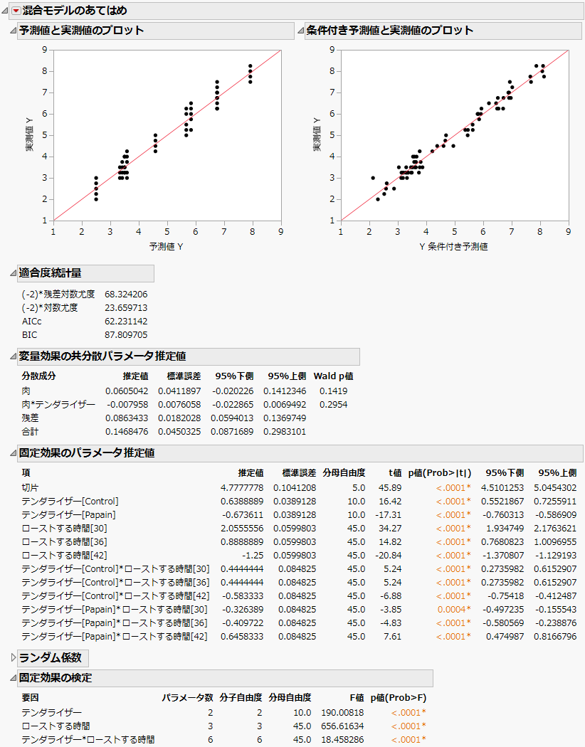

9. [実行]をクリックします。
図8.29のような「混合モデルのあてはめ」レポートが表示されます。
まず、「予測値と実測値のプロット」と「条件付き予測値と実測値のプロット」を見ると、あてはめたモデルについて特に問題はないようです。次に、結果の解釈に進みましょう。「固定効果の検定」レポートを見ると、「テンダライザー」と「ローストする時間」の間の交互作用は、統計的に有意になっています。

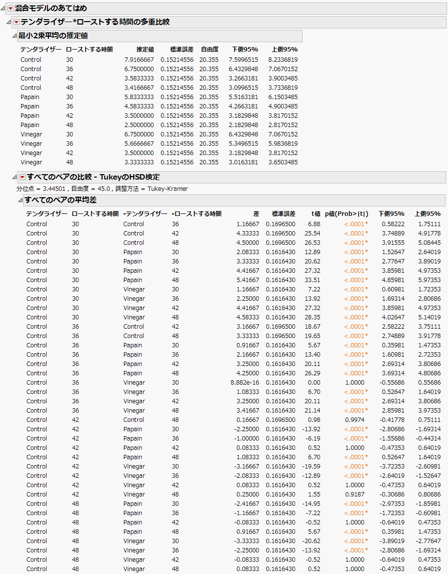

3. 「混合モデルのあてはめ」の赤い三角ボタンをクリックし、[多重比較]を選択します。
4. 「テンダライザー*ローストする時間」を選択します。
5. 「すべてのペアの比較 - TukeyのHSD検定」を選択して[OK]をクリックします。
図8.31は、すべてのペアを比較した結果の一部です。いくつものペアで有意差が見られています。たとえば、プロファイルで確認できたパパインと酢の差のほとんども、有意になっています。パパインのほうが、酢よりも優れたテンダライザー(柔化剤)であると言えるようです。
