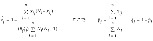

「カテゴリごとの一致性」に計算されている指標には、次に述べるカテゴリごとのカッパ統計量(Fleiss 1981)が使われています。
以下の式において、次の記号を用います。
• n = 部品の数(グループ変数がもつ水準の数)
• m = 判定者の数
• k = 水準の数
• ri = 部品i (i = 1,...,n)の判定回数(繰り返し数)
• Ni = m x ri。部品i (i = 1,2,...,n)の判定回数。これには、判定者全員を表す応答と、部品ごとの繰り返しの判定も含まれます。たとえば、部品iが2人の判定者により3回判定された場合、Niは3 x 2 = 6となります。
• xij を、部品i (i = 1, 2,...,n)において水準j (j=1, 2,...,k)と判定された回数とします。カテゴリごとのカッパ統計量は、次のように計算されます。
Equation shown here

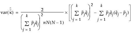

Equation shown hereとEquation shown hereの分散は、次の式で計算されます。
Equation shown here
Equation shown here
部品あたりの判定回数が等しい場合(i =1,...,nのすべてでNi = Nの場合)のみ、Equation shown hereおよびEquation shown hereの標準誤差が表示されます。
