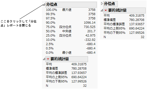

たとえば、「分位点」レポートを閉じるには、「分位点」の横にある開閉アイコンをクリックします。
図2.9 「分位点」レポートを閉じる

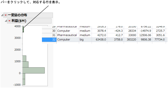

プラットフォームの結果は、元のデータテーブルにリンクしています。図2.10のヒストグラムは、1つの会社グループが、他社よりもはるかに利益を上げていることを示しています。この会社グループをすばやく特定するには、ヒストグラム上の対応する棒をクリックします。すると、データテーブル内の対応する行が選択されます。
図2.10 プラットフォームの結果とデータテーブルとの対応
Image shown here
この場合、該当グループには1社しか含まれていないため、1行だけが選択されています。
