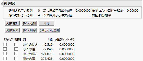

起動ウィンドウで[ステップワイズ変数選択]オプションを選択した場合、「判別分析」レポートに「列選択」パネルが表示されます。ボタンをクリックして、または、「ロック」および「追加」チェックボックスを手動で選択して、変数を選択してください。選択に基づいて、F値とp値は更新されます。これらの値が更新される方法については、F値とp値の更新を参照してください。
図5.4 検証セットを指定した場合の「Iris.jmp」の「列選択」パネル

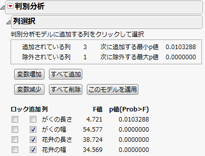

7. [変数増加]を3回クリックします。
3つの共変量がモデルに追加されます。[次に追加する最小p値]がパネルの一番上に表示されます。値が0.0103288であることから、残りの共変量である「がくの長さ」も「種類」の判別分析モデルにおいて重要である可能性があります。
図5.5 「Iris.jmp」のステップワイズ変数選択

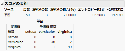

8. [このモデルを適用]をクリックします。
「列選択」アウトラインが閉じ、ウィンドウが更新されます。追加した共変量と選択した判別法に応じたあてはめのレポートが表示されます。
判別分析に用いる変数として選択した共変量が、「スコアの要約」レポートにリストされていることを確認してください。
図5.6 選択した共変量を示す「スコアの要約」レポート
