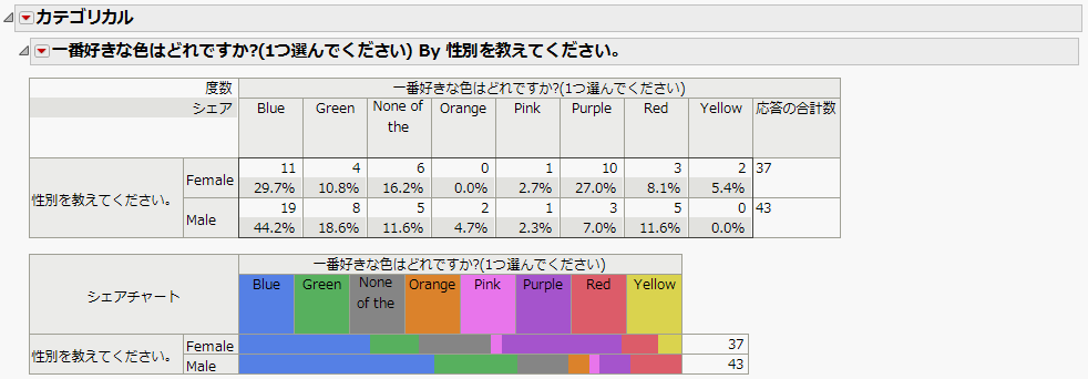

最初の「カテゴリカル」レポートには、選択した応答列ごとに、二元クロス表(二元度数表)とシェアチャートが表示されます。
最初の「カテゴリカル」レポート
Image shown here
クロス表の左上隅には、クロス表の各セルに含まれている統計量の名前(必要に応じて「度数」・「シェア」・「ケース」)が表示されます。これらの統計量は、「カテゴリカル」の赤い三角ボタンのメニューにあるオプションを使って削除または追加できます。
• クロス表の各セルには、「度数」が表示されます。また、クロス表の右端には、それら度数の合計(「応答の合計数」)が表示されます。多重応答がある場合、クロス表の右端に、「全ケース数」(すなわち、行数)・「応答の合計数」・「応答している全ケース数」も表示されます。
• 各セルの「(応答の)シェア」は、応答の各度数を、その合計で割ったものです。
• 「ケース」は応答の度数を全ケース数で割ったものです。この「ケース」の統計量は多重応答に対してのみ現れるもので、図には表示されていません。
図では、「一番好きな色はどれですか?」に対する応答の数が性別ごとに示されています。女性の結果が含まれている最初の行を見てみましょう。
• クロス表の最初のセルには11という度数が含まれています。これは、青が一番好きな色だと答えた女性回答者の人数です。
• 女性回答者の合計人数は37です。女性回答者37人のうち、29.7%(11/37)の人が青を一番好きな色だと答えています。
