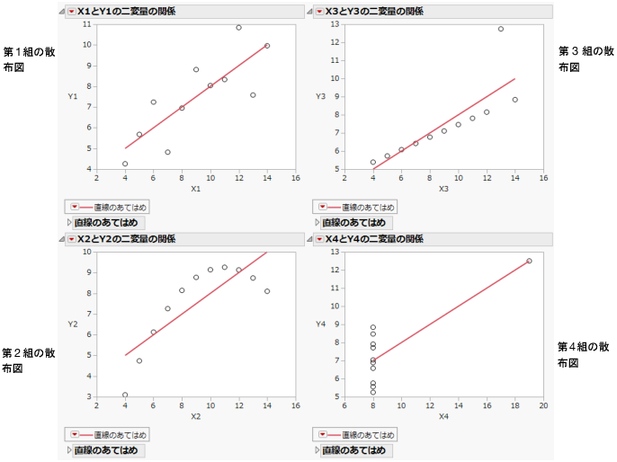

データを視覚化するために4つの散布図すべてに点を表示する
1. Ctrlキーを押したままにします。
2. いずれかの「二変量の関係」の赤い三角ボタンをクリックし、メニューから[点の表示]を選択します。
図5.3 点を表示した散布図
Image shown here
4本の直線だけを見ると、XとYの関係はすべての組で同じように見えます。しかし、データ点を見ると関係は各組で異なっていることがわかります。
• 第1組は、直線関係を表しています。
• 第2組は、非線形関係を表しています。
• 第3組は、直線関係を表していますが、外れ値が1 つあります。
• 第4組は、1つの点を除く全データが、x = 8の位置に集中しています。
この例から、要約統計量だけから下した結論は不適切になる可能性があることが分かります。データを視覚化して検討する作業は、どのようなデータ分析においても、初期の段階で行う必要があります。
