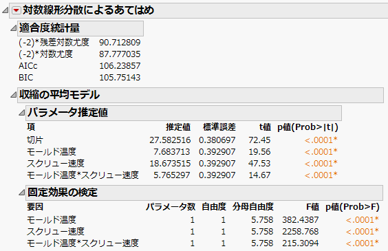

最初のレポートはモデルの適合度についてで、続いて応答の平均に対する結果です。適合度統計量の計算方法は「適合度統計量」レポートの説明に示されています。「パラメータ推定値」と「固定効果の検定」は、標準最小2乗法でのレポートに似ていますが、この手法では制限最尤法(REML)によって推定されています。
図10.4 平均モデルの結果
