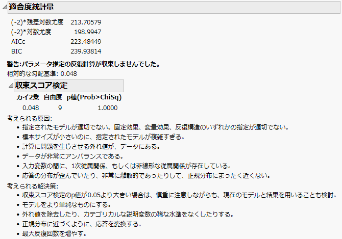

Image shown here収束スコア検定
モデルの収束に問題がある場合、適合度統計量の下に警告メッセージが表示されます。この警告メッセージには、収束の問題に関して考えられる原因と解決法が示されています(図8.11)。また、最終反復での相対的な勾配に対する検定も表示されています。この検定が有意でない場合、モデル自体は正しいのかもしれませんが、それにも関わらず反復計算は収束しなかったことを示唆しています。そのような場合は、注意しながらも、現在のモデルや結果を用いることができるかもしれません。収束スコア検定を参照してください。
図8.11 収束スコア検定
