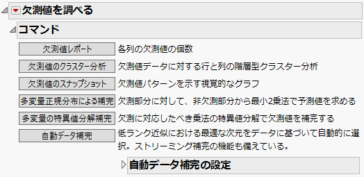

図20.13 「Arrhythmia.jmp」の連続変数の欠測値レポート
起動ウィンドウで[OK]をクリックすると、レポートが開き、「コマンド」アウトラインと「欠測値に関する情報」が表示されます。以下のコマンドがあります。
• 欠測値レポート
• 欠測値のクラスター分析
• 欠測値のスナップショット
• 多変量正規分布による補完(起動ウィンドウに指定した列に、名義尺度や順序尺度のものがある場合は使用できません。)
• 多変量の特異値分解補完(起動ウィンドウに指定した列に、名義尺度や順序尺度のものがある場合は使用できません。)
• 自動データ補完の設定(起動ウィンドウに指定した列に、名義尺度や順序尺度のものがある場合は使用できません。)
ヒント: By変数のすべての水準に対して欠測値コマンドを実行するには、Ctrlキーを押しながら目的のコマンドのボタンをクリックします。

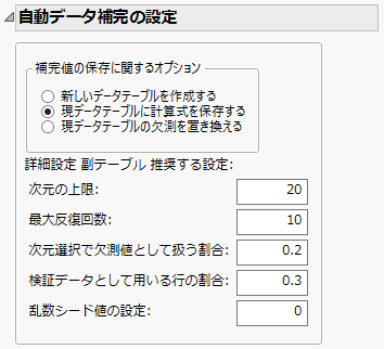

自動データ補完の設定
「自動データ補完」ユーティリティには、補完した値の保存に関するオプションと詳細設定を保存するためのオプションがあります。
図20.14 ADI制御
補完値の保存オプション
ADIメソッドの補完された値を保存するための、次の3つの オプション が利用できます。
新しいデータテーブルを作成する
元のデータテーブルと同じ大きさのデータテーブルを新規作成します。新規作成されたテーブルには、起動ウィンドウで選択された列には補完値が含まれています。
現データテーブルに計算式を保存する
起動ウィンドウで指定された列の欠測値を補完した列を現在のデータテーブルに作成します。これらの新たに作成された列は、「補完された_」という名前の列グループにまとめられます。また、「自動データ補完列」という列も作成されます。この列には、欠測値を補完する計算式が含まれています。新たな行が追加されると計算式によって、その新たな行における欠測部分が自動的に補完されます。この計算式により、ストリーミングデータの欠測値に対する補完が行えます。これは、デフォルトのオプションです。
現データテーブルの欠測を置き換える
現在のデータテーブルに欠測値を補完します。補完された値は、データテーブル内で明るい青色で表示されます。
詳細設定
次の詳細設定が含まれます。なお、推奨される値がデフォルト値になっています。
次元の上限
低ランク近似における最大ランクを指定します。デフォルト値は、選択された列で形成される行列の次元から決められます。
最大反復回数
補完モデルを推定する反復計算の最大反復回数を指定します。デフォルトの値は10です。
次元選択で欠測値として扱う割合
学習セットと検証セットに追加されるIM値(imputed missing value; 生成された欠測値)の割合を決定します。デフォルトの割合は、各セットで0.2です。
検証データとして用いる行の割合
学習セットと検証セットに使用する行の割合を指定します。デフォルトの割合は、0.3です(検証セットが30%)。
乱数シード値の設定
「自動データ補完」で用いる乱数のシード値を指定します。後に同じ結果を再現したい場合には、このオプションに正の値を指定してください。
