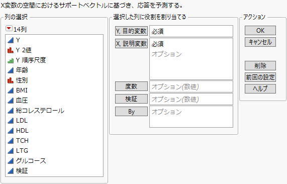

「サポートベクトルマシン」起動ウィンドウ
「サポートベクトルマシン」起動ウィンドウを使用して、応答およびモデルの説明変数を指定します。検証列やBy列を使用する場合は、それらも起動ウィンドウで指定します。
図9.4 「サポートベクトルマシン」起動ウィンドウ
「列の選択」の赤い三角ボタンのメニューにあるオプションの詳細については、『JMPの使用法』の列フィルタメニューを参照してください。
