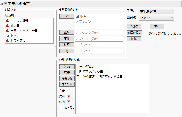

2. [分析]>[モデルのあてはめ]を選択します。
3. 「列の選択」リストで「収率」を選択し、[Y]をクリックします。
4. 「列の選択」リストで、「コーンの種類」と「一回にポップする量」を選択します。
5. [マクロ]>[完全実施要因]を選択します。
図2.10 交互作用のある二元配置分散分析の指定
Image shown here

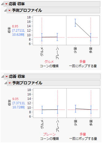

図2.11は、この例のプロファイルです。このプロファイルを作成するには、図2.10の「モデルのあてはめ」ウィンドウで[実行]ボタンをクリックします。続けて、「応答 収率」の赤い三角ボタンをクリックし、[因子プロファイル]>[プロファイル]を選択します。
図の上側では、「コーンの種類」が「グルメ」に、下側では「プレーン」に設定されています。「一回にポップする量」の効果が、「コーンの種類」によって変化している点に注目してください。この変化は、「コーンの種類」と「一回にポップする量」の交互作用を示しています。
図2.11 交互作用のある二元配置の分散分析モデルのあてはめ
