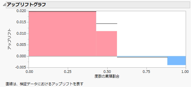

Image shown hereアップリフトグラフ
学習データにおいて、各ノードのアップリフト値を求めます。アップリフト値は、応答変数がカテゴリカルな場合は、商品を購入する確率の処置間における差です。応答変数が連続尺度の場合は、処置間における平均差です。その予測値が、最終的なツリーに基づいて、各ノードに対して算出されます。ノードごとのアップリフト値は、降順に並べて表示されます。アップリフトグラフでは、縦軸はアップリフト値です。横軸は、データの累積割合です。
図は、「Hair Care Product.jmp」サンプルデータで、3回分岐した後のアップリフトグラフの例です。被験者のうち、2つのグループ(男性と、年齢 ≥ 42のブロンドの女性)で、広告の効果がマイナスとなっています。
アップリフトグラフにある横線は、検証データにおけるアップリフト値です。学習データから推定されたツリーが、検証データに対して評価され、アップリフト値の推定値が算出されます。
アップリフトグラフ
Image shown here
