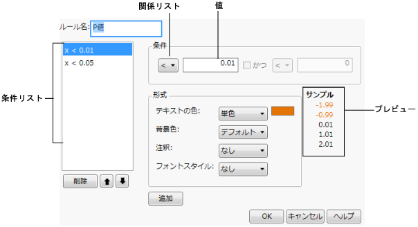

ルールの編集
ルールの条件付き表示形式を変更するには
1. 「条件付き表示形式ルール」ウィンドウで、リストからルールを選択します。
2. [編集]をクリックします。
選択したルールの現在の条件を示した「条件付き表示形式ルール」ウィンドウが表示されます。
図9.16 「条件付き表示形式ルール」ウィンドウ
Image shown here
「p値」のデフォルトのルールには、2つの条件があります。リストに表示されるルールの順番は、ルールが適用される順番です。たとえば、0.04のp値の場合、最初のルール(x < 0.01)の対象とはなりませんが、2番目のルール(x < 0.05)の対象となります。
注: ルール内の既存の条件を編集することはできません。既存の条件を編集するには、その条件を削除してから、追加し直す必要があります。既存の条件の編集を参照してください。

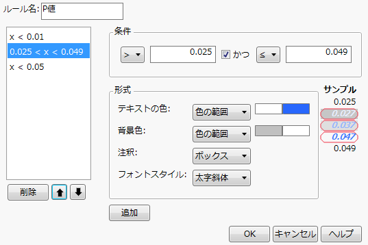

条件の追加
ルールに条件を追加するには
1. ルールを選択して[編集]ボタンをクリックし、「条件付き表示形式ルール」ウィンドウを表示します。
2. 「条件」領域で、ドロップダウンリストから関係を選択し、テキストボックスに値を入力します。
または
条件に値の範囲を含めたい場合:
– 関係のドロップダウンリストから>または≥を選択し、テキストボックスに値を入力します。
– 「かつ」のチェックボックスを選択し、<または≤の関係を選択して、テキストボックスに値を入力します。
3. 条件の表示形式の設定に示す手順で、条件の表示形式を指定します。
ヒント: [追加]をクリックすると、条件やその表示形式は即座に条件リストの一番下に追加され、「条件」および「形式」の領域は、デフォルトの設定に戻ります。[追加]をクリックする前に、設定を確認してください。
4. 設定を確認した後、[追加]をクリックして条件をルールに追加します。
5. Image shown here ボタンと Image shown here ボタンを使って、リスト内の適切な位置に条件を配置します。
図9.17 表示形式ルールを使って条件を追加する例
Image shown here
6. [OK]をクリックして変更内容を保存し、前の「条件付き表示形式ルール」ウィンドウに戻ります。

条件付き表示形式の例については、図9.17を参照してください。
