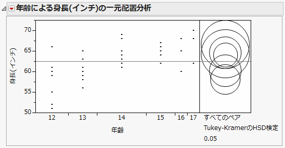

多重比較検定では、まず、比較円プロットが作成されます([各ペアのステップワイズ, Newman-Keuls検定]では作成されません)。比較円プロットはグループ平均を比較するためのグラフです。図は、[すべてのペア,TukeyのHSD検定]の比較円を示しています。他の多重比較検定でも同じような比較円が描かれますが、円の直径が異なります。
グラフによるグループ平均の比較

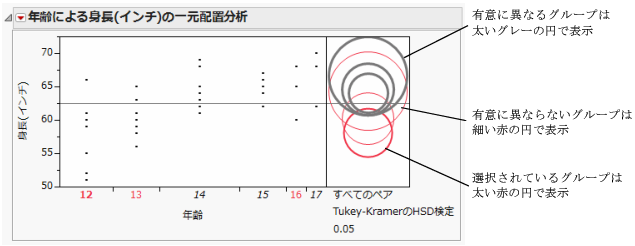

交角がほぼ90度になっていて、見た目では判断がつきにくい場合には、該当する比較円をクリックすると、平均が有意に異なるかどうかを確認できます(図)。選択を解除するには、円の外側の白い領域をクリックします。
比較円の選択
