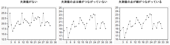

欠測値をつなぐ
欠測値となっている標本があっても点を直線でつなぎます。図M.11の左側の管理図は、欠測値となっている標本がないデータに対する管理図です。中央の管理図は、番号が2, 11, 19, 27である標本が欠測値となっているデータから描いている管理図ですが、それらの点は線がつながれていません。右側の管理図では、[欠測値をつなぐ]オプションが選択されています(デフォルトの設定)。
図M.11 [欠測値をつなぐ]オプションの例

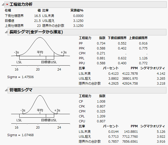

工程能力
(フェーズ変数を指定した場合は使用できません。)工程能力分析を実行します。このオプションを選択すると、工程変数の下側仕様限界・目標値・上側仕様限界を入力するウィンドウが表示されます。
図M.12 「工程能力分析」ウィンドウ
Image shown here
図M.13は、「Coating.jmp」を使用し、下側仕様限界を16.5、目標値を21.5、上側仕様限界を23とした場合の「工程能力分析」レポートです。
図M.13 「Coating.jmp」の「工程能力分析」レポート
Image shown here
詳細は、工程能力分析の統計的詳細を参照してください。
