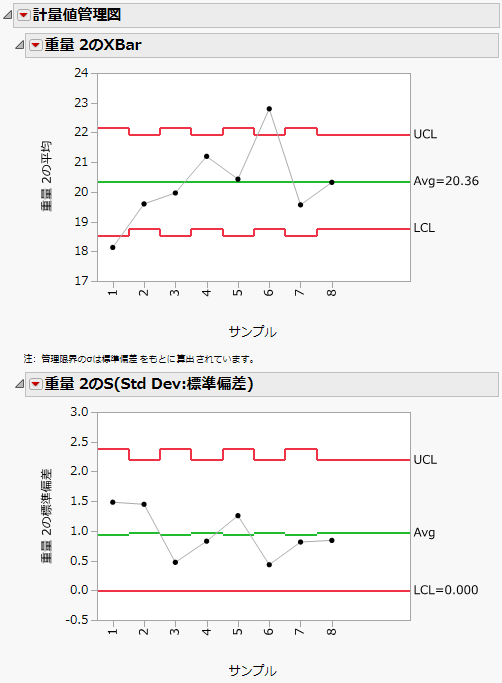

次の例では、「Coating.jmp」データテーブルを使います。「重量2」列を分析対象としたとき、この工程のXbar-S管理図は図M.20のようになります。
1. [ヘルプ]>[サンプルデータライブラリ]を選択し、「Quality Control」フォルダにある「Coating.jmp」を開きます。
2. [分析]>[品質と工程]>[旧機能の管理図]>[XBar]を選択します。
3. 管理図の種類として[XBar]と[S(Stddev: 標準偏差)]を選択します。
4. 「重量2」を選択し、[工程]をクリックします。
5. 「サンプル」を選択し、[標本ラベル]をクリックします。
「標本サイズ」のオプションが自動的に[標本ラベルでグループ化した標本]に変わります。
6. [OK]をクリックします。
図M.20 サブグループのサイズが異なるときのXBar-S管理図
Image shown here
データの「重量2」列にはいくつか欠測値があるため、管理限界の値が一定ではありません。どのサンプルも観測数は同じですが、サンプル1, 3, 5, 7には欠測値が含まれています。
