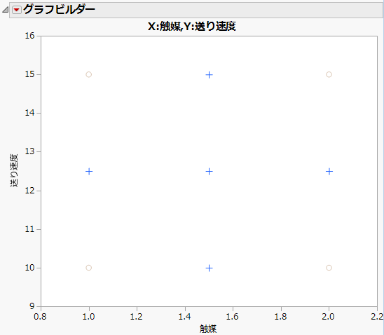

7. [軸点の追加]をクリックし、軸点の値に「1」を、中心点の数に「2」を入力し、[OK]をクリックします。
8. [テーブルの作成]をクリックします。
9. 「拡張計画」データテーブルで、[行]>[列の値による色/マーカー分け]を選択します。
10. 「ブロック」を選択して、「マーカー」のメニューから[標準]を選択し、[OK]をクリックします。
11. [グラフ]>[グラフビルダー]を選択します。
12. 「送り速度」を「Y」にドラッグし、「触媒」を「X」にドラッグします。次に、平滑線のアイコンをクリックして平滑線を削除します。
図6.17 拡張計画の2因子をグラフ表示
Graphical View of the Augmented Design for Two Factors
グラフ上の「+」の点は、追加された軸点と中心点に対応しています。軸点は、計画空間の表面に位置しています。軸点の値を増減させると、軸点の位置が計画空間の外側か内側に移動します。
