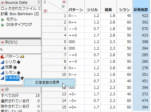

列に割り当てられた列プロパティを表示するには、「列」パネルで、列のプロパティがあることを示すアスタリスクImage shown hereをクリックします。列プロパティをクリックすると、その列プロパティが表示され、また編集できるようになります。図A.2は、「Design Experiment」フォルダにある「Bounce Data.jmp」データテーブルの「反発係数」に割り当てられた列プロパティです。
図A.2 「反発係数」のアスタリスクと2つの列プロパティ
Asterisk Icon for Stretch Revealing Two Column Properties
