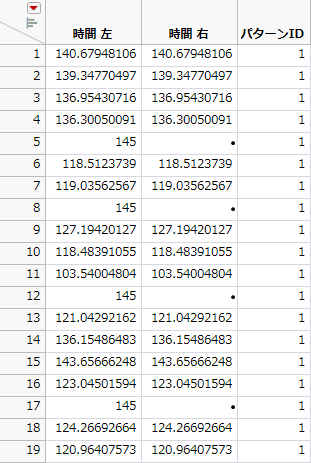

図5.9 シミュレーションの結果(一部)
Partial Results of Simulation
