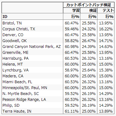

1. [分析]>[予測モデル]>[検証列の作成]を選択します。
2. 「週番号」を選択して、[カットポイントの列]をクリックします。
3. 「ID」を選択し、「カットポイント バッチID」をクリックします。
4. [OK]をクリックします。
5. 「カットポイントの設定方法」の横にあるリストで、[割合]を選択します。
6. 「学習セット」・「検証セット」・「テストセット」の横にあるボックスに、それぞれ「0.60」・「0.25」・「0.15」と入力します。
7. 「新しい列の名前」の横のボックスに「カットポイントバッチ検証」と入力します。
8. [実行]をクリックします。
データテーブルに「カットポイントバッチ検証」という検証列が追加されます。
9. [分析]>[表の作成]を選択します。
10. 「ID」をクリックし、それを「行のドロップゾーン」までドラッグします。
11. 「カットポイントバッチ検証」を選択し、それを「N」までドラッグします。
12. 「行%」をクリックし、それをセルまでドラッグします。
図12.5 バッチIDの割合を使ったカットポイント検証列
図12.5を見ると、カットポイントバッチID列を使用することで、各測候所の学習セット・検証セット・テストセットの割合が指定された値により近くなっていることがわかります。
