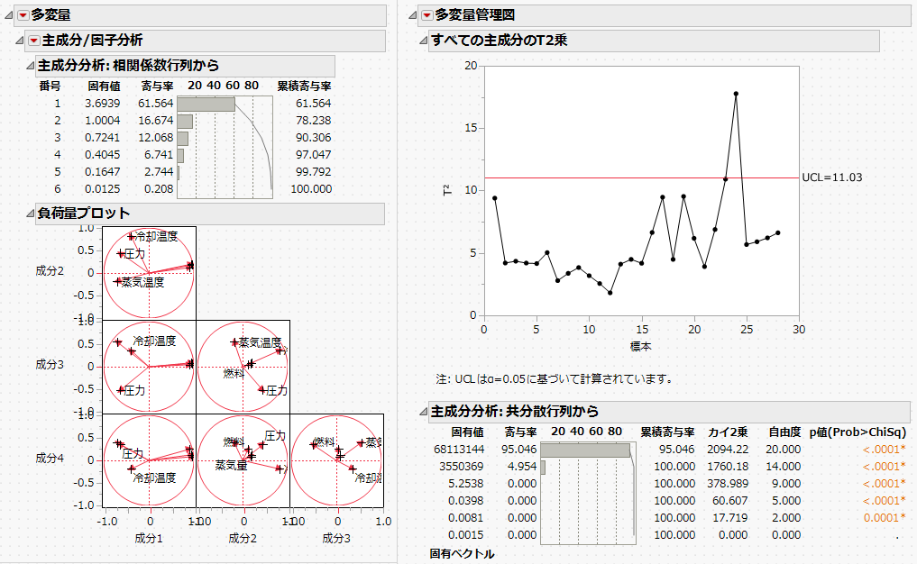

分析対象の列を指定できるようにする例
次の例は、分析対象の列を指定できるアプリケーションです。このアプリケーションでは、ユーザは、起動ウィンドウで列を選択できます。選択された列に対して、特定のレポートが作成されます。
1. [ヘルプ]>[サンプルデータライブラリ]を選択し、「Quality Control¥Steam Turbine Historical.jmp」を開きます。
2. 「主成分分析」と「主成分負荷量プロット」のテーブルスクリプトを実行してレポートを作成します。
3. [ファイル]>[新規作成]>[アプリケーション]を選択します。
4. 「空白のアプリケーション」を選択します。
「アプリケーションビルダー」ウィンドウが開きます。
5. ウィンドウのサイズを大きくします。
6. 「ソース」パネルの各多変量レポートをアプリケーションワークスペースにドラッグし、横に並べます。
7. [編集]>[すべて選択]を選択します。
8. [構成]>[コンテナの追加]>[H List Box]を選択し、レポートを横方向に並べます。
9. 2つのレポートそれぞれにおいて、レポートを選択した後、「オブジェクト」の「Y Variable」プロパティに「yvar」と入力します。
10. 「アプリケーションビルダー」の赤い三角ボタンをクリックし、[アプリケーションの実行]を選択します。
11. 「燃料」、「蒸気量」、「蒸気温度」、「メガワット」の各変数を選択し、[Y]ボタンをクリックします。
12. [OK]をクリックします。
選択された列に対する2つのレポートが、1つのウィンドウ内に表示されます。
図16.12 多変量アプリケーション
Multivariate Application

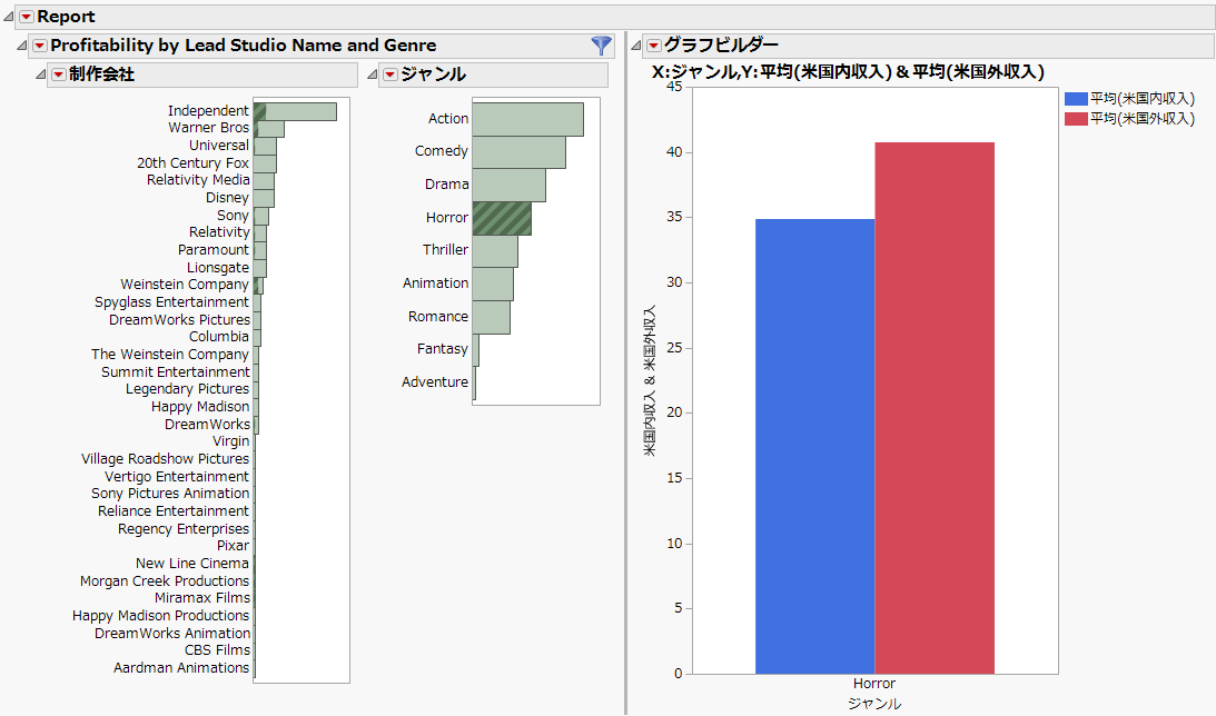

複数のレポートを含むアプリケーションでは、1つのレポートでデータを選択し、同じウィンドウ内にある他のすべてのレポートにおいてそれら選択されたデータだけを表示させることができます。

5. アプリケーションをテストすために、メインのレポートでヒストグラムの棒を選択してみます。
2つ目のレポートに、選択した棒のデータだけが表示されます。

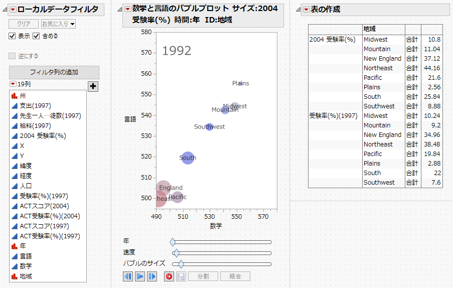

次の例は、複数のレポートにそれぞれローカルデータフィルタを追加し、レポートを個別にフィルタリングするものです。
1. [ヘルプ]>[サンプルデータライブラリ]を選択し、「SATByYear.jmp」を開きます。
2. 「バブルプロット(地域)」と「グラフビルダー 地図」のスクリプトを実行します。
3. 2行2列の配置がスクリーンに収まるように、レポートウィンドウを小さなサイズに変更します。

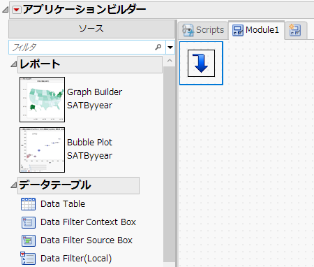

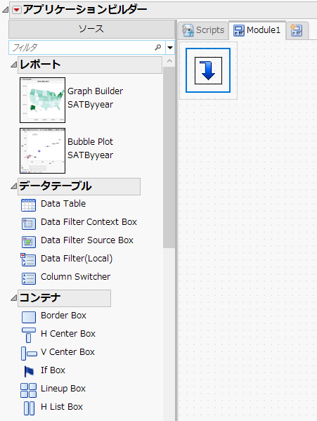

4. [ファイル]>[新規作成]>[アプリケーション]を選択し、「空白のアプリケーション」を選択します。
5. [Data Filter Context Box]をダブルクリックします。
この操作により、Data Filter Context Boxがワークスペースに追加されます。このボックスに含まれるすべてのレポートがひとつのローカルデータフィルタを共有することになります。

7. Data Filter (local)、バブルプロット、表の作成のレポートをH List Boxにドラッグします。

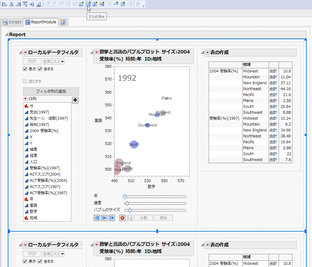

8. Data Filter Context Box全体を選択します。Ctrlキーを押したまま、それを下にドラッグすると、ボックス全体のコピーが作成されます。
9. 両方のData Filter Context Boxを選択し、ツールバーの上で、V List Boxアイコンをクリックします。
この操作によって、両方のレポートが縦に並び、見やすく配置されます。
図16.17 両方のData Filter Context Boxを選択しV List Boxアイコンをクリック
Selecting Both Data Filter Context Boxes and the V List Box Icon

11. 上部のローカルデータフィルタで「数学」をクリックし、[追加]ボタンImage shown hereをクリックします。スライダを動かして、上にあるレポートにのみ変化することを確認します。下にあるレポートのセットにも同様の操作を行います。

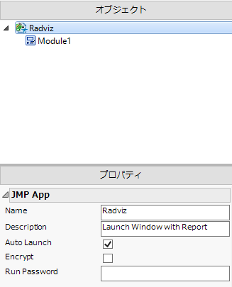

1. 空白のアプリケーションの「オブジェクト」パネルで、アプリケーションを選択します。
2. 「プロパティ」パネルで次の作業を行います。
– アプリケーションの名前を「Radviz」に変更し、Enterキーを押します。
アプリケーションを実行したとき、この名前がタイトルバーに表示されます。
– Descriptionを「Launch Window with Report」に変更します。

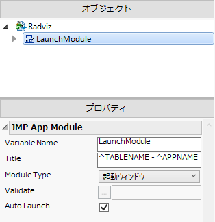

5. 「オブジェクト」パネルで「Module1」を選択します。
6. 「プロパティ」パネルで次の作業を行います。
– 「Variable Name」(変数名)を「LaunchModule」に変更し、Enterキーを押します。
– 「Module Type」を[起動ウィンドウ]に変更します。
– [Auto Launch]が選択されていて、アプリケーションを実行すると自動的に起動ウィンドウが開くようになっていることを確認します。

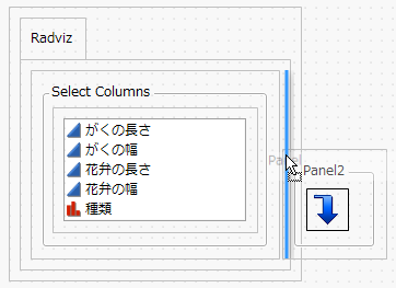

1. Panel Box(「コンテナ」の下)をH List Boxの矢印の上にドラッグします。
2. 「プロパティ」パネルで、「Title」を「Select Columns」に変更し、Enter キーを押します。
3. Col List Box(All)(「入力」の下)をPanel Boxの矢印の上へドラッグします。
4. 「プロパティ」パネルで、Variable Name(変数名)を「ColumnList」に変更し、Enterキーを押します。
後で追加するスクリプトが、この変数名を参照するようになります。

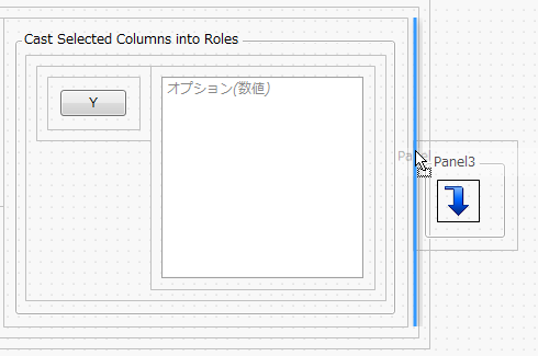

1. Panel Box(「コンテナ」の下)を既存のPanel Boxの右側にドラッグします。青色の線が表示されます。
図16.22 Panel Boxの追加
Adding the Panel Box
メモ: Panel Boxは、図16.22にあるH List Boxにドラッグします。
2. 「プロパティ」パネルで「Title」を「Cast Selected Columns into Roles」に変更し、Enterキーを押します。

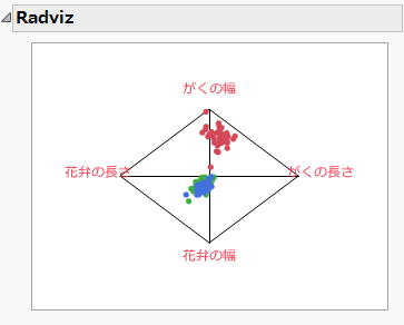

完成したアプリケーションのテストと保存
1. 自分のアプリケーションのウィンドウで、「アプリケーションビルダー」の赤い三角ボタンをクリックし、[アプリケーションの実行]を選択します。
2. 「がくの長さ」、「がくの幅」、「花弁の長さ」、「花弁の幅」の各列を選択してから[Y]をクリックし、[OK]をクリックします。
データのグラフが表示されます。
図16.26 「Iris.jmp」のグラフ
Iris.jmp Graph
グラフが作成されない場合や、エラーメッセージが表示される場合は、必要に応じて、入力した変数名が正しいかどうかを確認してください。また、各モジュールの「Scripts」タブにスクリプトを追加してあることも重要です。

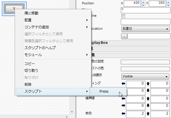

アプリケーションを作成するときは、スクリプトを記述してディスプレイボックスに機能を割り当てます。あるディスプレイボックスにスクリプトを割り当てるには、そのディスプレイボックスを右クリックし、[スクリプト]メニューからスクリプトを選択します。
図16.27 スクリプトを対話的に追加する
Adding a Script Interactively
[スクリプト]メニューからスクリプトを選択すると、選択されているモジュールの[Scripts]タブにプレースホルダースクリプトが追加されます。たとえば、図16.27に表示されている[Press]スクリプトは、[Scripts]タブに次のようなスクリプトを追加します。
