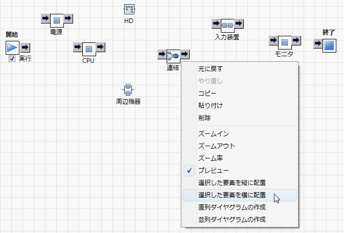

Image shown here図形の整列
1. 「HD」図形と「周辺機器」図形を縦方向に揃えるために、これらを選択します。
– HD
– 周辺機器
ヒント: 複数の図形を選択するには、カーソルをドラッグしながら図形を囲むか、Shiftキーを押しながら各図形をクリックしていきます。
2. これらの図形を選択した状態で、そのうち1つの図形を右クリックし、[選択した要素を縦に配置]を選択します。
3. 残りの図形を横方向に揃えるために、次の部品を選択します。
– 開始
– 電源
– CPU
– 連結
– 入力装置
– モニタ
– 終了
4. これらの図形を選択した状態で、そのうち1つの図形を右クリックし、[選択した要素を横に配置]を選択します。
図11.8 図形を横に整列
Align Shapes Horizontally
5. 図形の接続に進みます。
