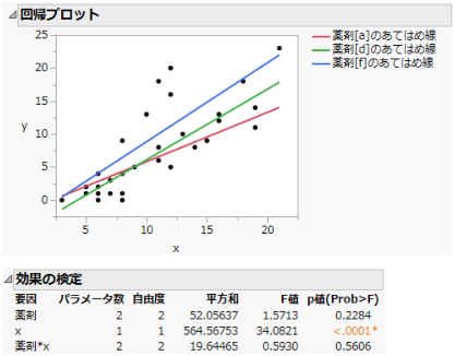

レポートの一部を図4.6に示します。「回帰プロット」に描かれている回帰直線は、傾きが異なっており、平行にはなっていません。「効果の検定」レポートを見ると、交互作用のp値は0.56で、統計的には有意でありません。
図4.6 プロットと交互作用
Plot with Interaction

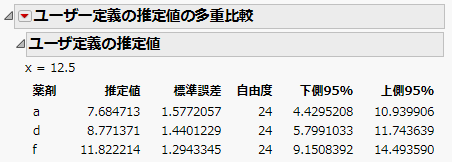

「ユーザ定義の推定値」レポートには、共変量xを12.5に設定した[薬剤]の各レベルの最小2乗平均の推定が表示されます。「ユーザ定義の推定値の多重比較」の横にある赤い三角形には、推定値の間の差を検定するオプションが含まれています。
図4.7 「ユーザ定義の推定値」レポート
