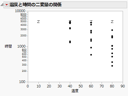

まず、「二変量の関係」プラットフォームを使い、「時間」を対数軸にして、「時間」と「温度」のプロットを作成します。
2. [分析]>[二変量の関係]を選択します。
3. 「時間」を選択し、[Y, 目的変数]をクリックします。
4. 「温度」を選択し、[X, 説明変数]をクリックします。
5. [OK]をクリックします。
図14.7 「温度と時間の二変量の関係」プロット
Bivariate Plot of Hours by Log Temp

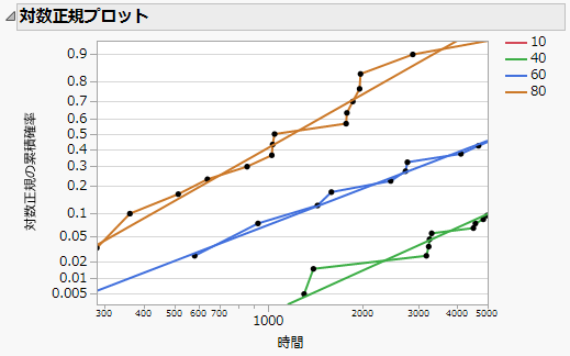

図14.8 対数正規プロット
Lognormal Plot

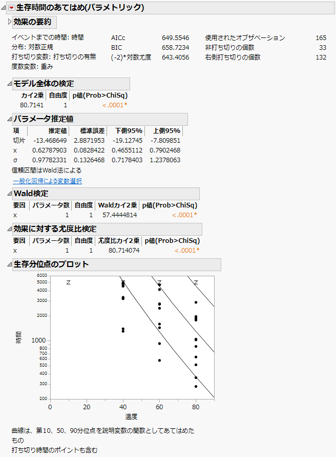

図14.9 「Devalt」の生存時間のあてはめ(パラメトリック)レポート
Devalt Parametric Output
回帰によるあてはめのレポートが表示されます。
– 効果が1つしかなく、それが連続尺度である場合、生存時間の分位点を効果の関数として表したプロットが作成され、生存率が0.1、0.5、0.9である分位点を示す線が表示されます。
– この例のように、効果の列にある計算式が別の列から成る場合、その列を考慮してプロットが作成されます。「Devalt」データの効果は「x」列ですが、「x」は「温度」の関数であるため、「温度」がプロットされます。
