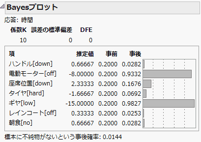

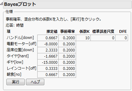

図3.45は、「Bicycle.jmp」サンプルデータに対するデフォルトにおけるBayesプロットの設定です。このウィンドウで[実行]をクリックすると、各項の事後確率と棒グラフが表示されます(図3.46)。
Bayesプロットの例
1. [ヘルプ]>[サンプルデータライブラリ]を選択し、「Bicycle.jmp」を開きます。
2. [分析]>[モデルのあてはめ]を選択します。
3. 「時間」を選択し、[Y]をクリックします。
4. 「ハンドル」から「朝食」までを選択して[追加]をクリックします。
5. [実行]をクリックします。
6. 「応答 時間」の赤い三角ボタンをクリックし、[要因のスクリーニング]>[Bayesプロット]を選択します。
図3.45 Bayesプロットの設定
Bayes Plot Specifications
7. [実行]をクリックすると、事後確率が計算されます。
図3.46 「Bayesプロット」レポート
Bayes Plot Report
「Bayesプロット」レポートの下の注釈には、効果に不純物が1つもない事後確率が表示されます。事後確率は、重要な効果がない事後確率であり、事前確率とデータから計算されています。事後確率0.0144は小さいので、重要な効果があることを示唆しています。「事後」確率列を見ると、少なくとも「電動モーター」と「ギア」が重要な効果であることがわかります。
