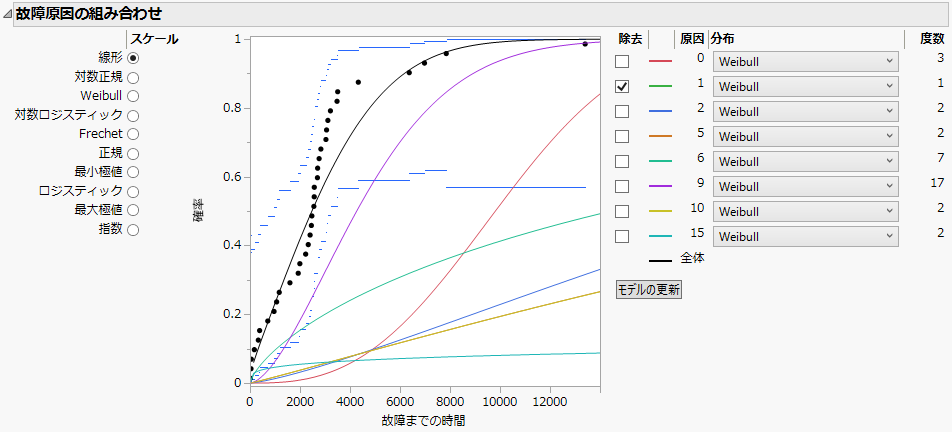

図3.25 原因1を削除したパラメータ指定モデル
Fixed Parameter Model with Cause 1 Omitted
デフォルトでは、原因1にはデータが十分ないので、「除去」されています。ここでは、この原因を「除去」として処理したくないとします。

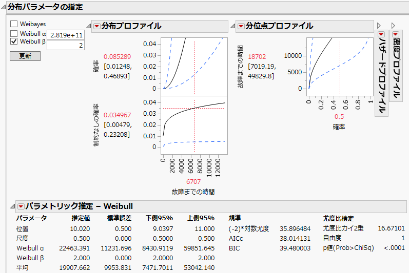

図3.26 Weibull βを指定したパラメータ指定モデル
Fixed Parameter Model with Weibull Beta Specified
「パラメトリック推定値 - Weibull」レポートで、bを2と仮定すると、パラメータαは22463.391と推定されます。以下の操作により、この分布を原因1の故障分布に使用します。

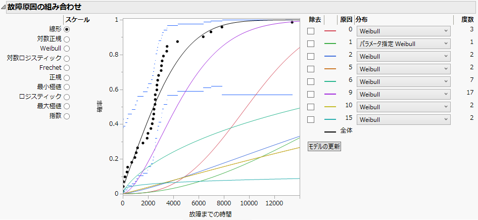

15. [モデルの更新]をクリックします。
図3.27 原因1が表示された更新モデル
Updated Model Showing Cause 1
これらの操作により、パラメータが指定されたWeibull分布を原因1に適用して、全体のモデルが計算されました。
