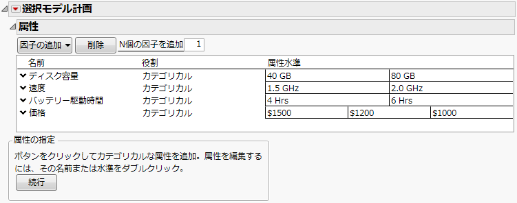

3. 「選択モデル計画」の赤い三角ボタンをクリックし、[因子のロード]を選択します。
図18.4 「選択モデル計画」で属性を定義
Choice Design Window with Attributes Defined
