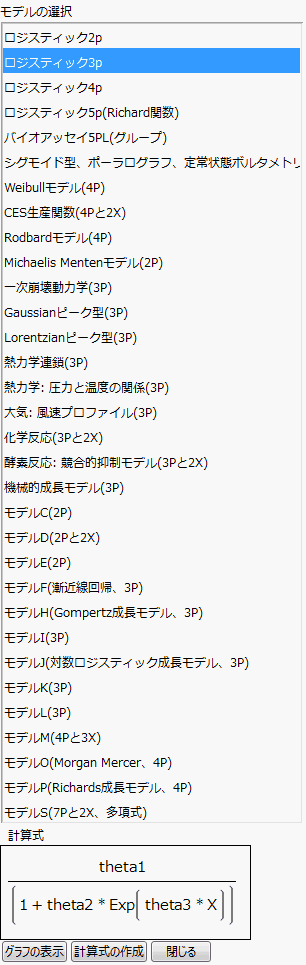

モデルライブラリは、パラメータおよびその初期値が設定された計算式を作成するのに便利です。「非線形回帰」起動ウィンドウの[モデルライブラリ]ボタンをクリックすると、ライブラリが開きます。リストでモデルを選択すると、その計算式が「計算式」ボックスに表示されます。
図15.7 「非線形モデルライブラリ」ダイアログボックス

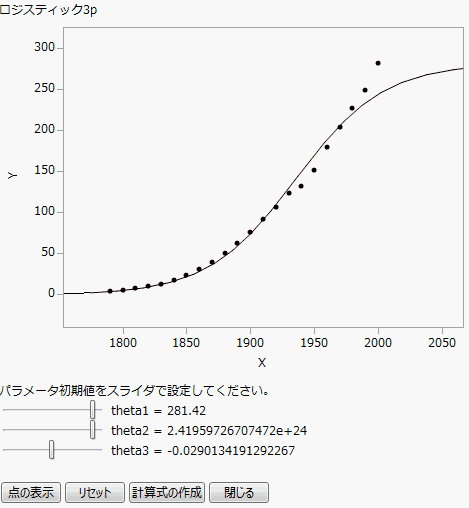

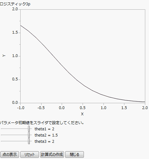

[グラフの表示]をクリックすると、モデルに説明変数が1つしかない場合は2次元上に曲線を、2つある場合は3次元上に曲面プロットを表示します。説明変数(X)が3つ以上あるモデルでは、グラフが作成されません。グラフウィンドウでは、スライダを使うか値を入力することによって、パラメータの初期値を変更できます。
図15.8 モデルライブラリのグラフ例
Example Graph in Model Library
[リセット]ボタンを押すと、パラメータの初期値がデフォルトの値に戻ります。

用意されているほとんどのモデルにおいて、あらかじめ決められた定数が初期値に使われます。データ点を表示することにより、モデルがどれほどデータにあてはまるかを確認しながら、パラメータ値を調整することができます。「US population.jmp」の例で点を表示すると、図15.10のようになります。
図15.10 点の表示
Show Points
